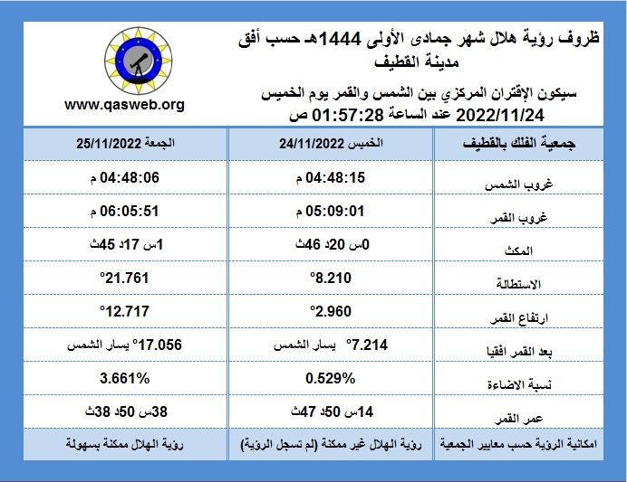

يوم الخميس 24 نوفمبر 2022م:
رؤية الهلال بالعين المجردة في المنطقة بعد غروب الشمس غير ممكنة، حيث لم تسجل رؤية هلال بالعين المجردة لهلال بهذه الخصائص. ولا يتوقع رؤية الهلال بالمناظير المتداولة البصرية حتى عند توفر الظروف الجوية المناسبة، راجع معايير الجمعية.

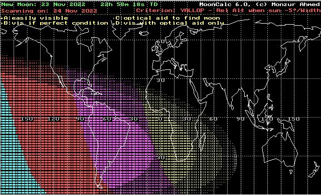

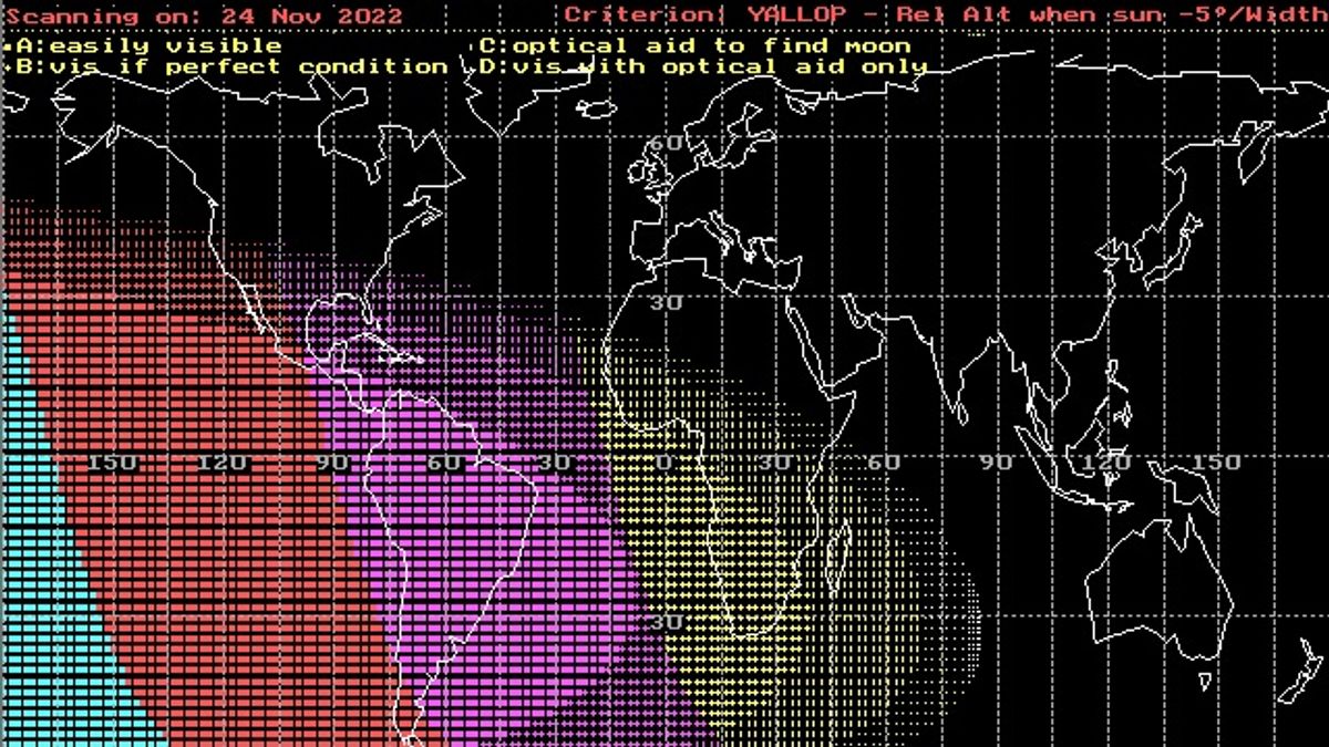

ويتوقع رؤية الهلال بالعين المجردة من أميركا الجنوبية في هذا اليوم، حسب معيار يالوب. كما في الشكل أدناه:

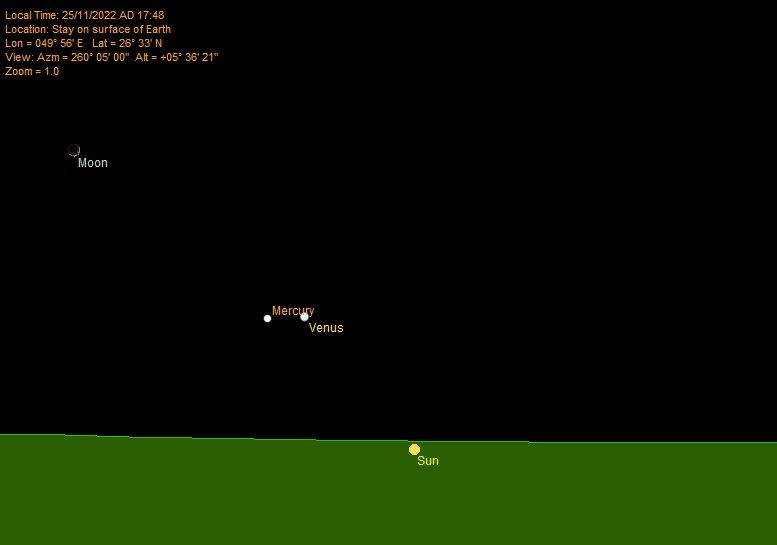

يوم الجمعة 25 نوفمبر 2022م:
إن شاء الله ستكون رؤية الهلال بالعين المجردة بهذه الخصاص ممكنة بسهولةفي المنطقة حسب معايير الجمعية وذلك عند توفر الظروف الجوية المناسبة. وكذلك الحال في أغلب مناطق العالم حسب معيار يالوب.
