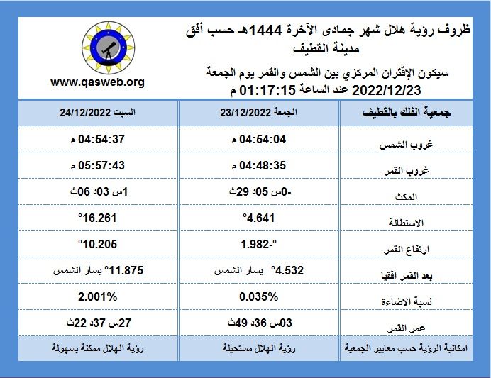

صفات هلال شهر جمادى الآخرة 1444هـ والنتيجة المتوقعة لرؤية الهلال في المنطقة كما يظهرها برنامج تقويم الجمعية
خصائص هلال الشهر
يوم الجمعة 23 ديسمبر 2022م:

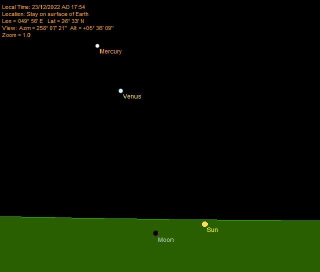

موقع القمر عند غروب الشمس

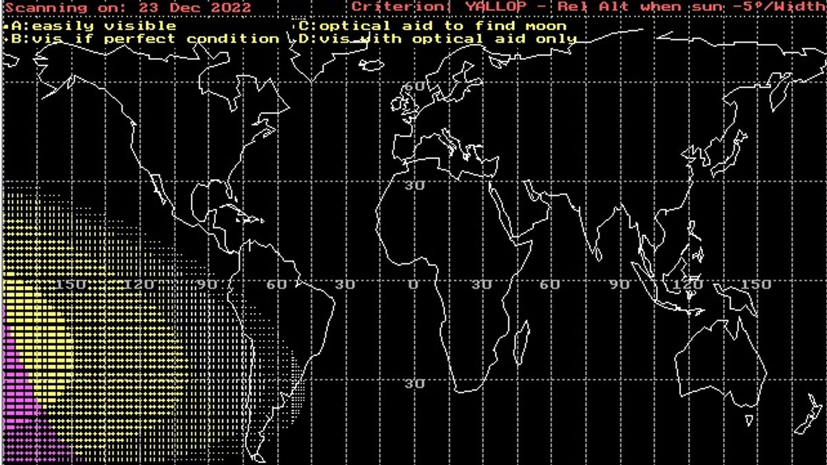

رؤية الهلال بالعين المجردة في المنطقة بعد غروب الشمس مستحيلة، حيث يغرب القمر قبل غروب الشمس. حتى عند توفر الظروف الجوية المناسبة، راجع معايير الجمعية.
ولا يتوقع رؤية الهلال بالعين المجردة من جميع مناطق العالم تقريبا في هذا اليوم، حسب معيار يالوب. كما في الشكل أدناه:
خارطة رؤية الهلال في هذا اليوم حسب معيار يالوب

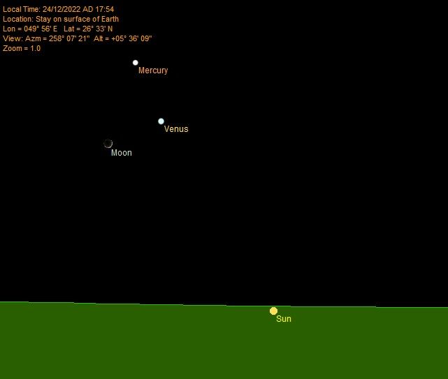

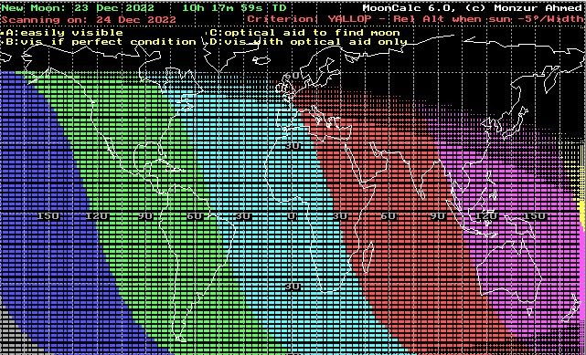

إن شاء الله ستكون رؤية الهلال بالعين المجردة بهذه الخصاص ممكنة بسهولةفي المنطقة حسب معايير الجمعية وذلك عند توفر الظروف الجوية المناسبة. وكذلك الحال في كثير من مناطق العالم حسب معيار يالوب، كما يوضحه الشكل أدناه:
