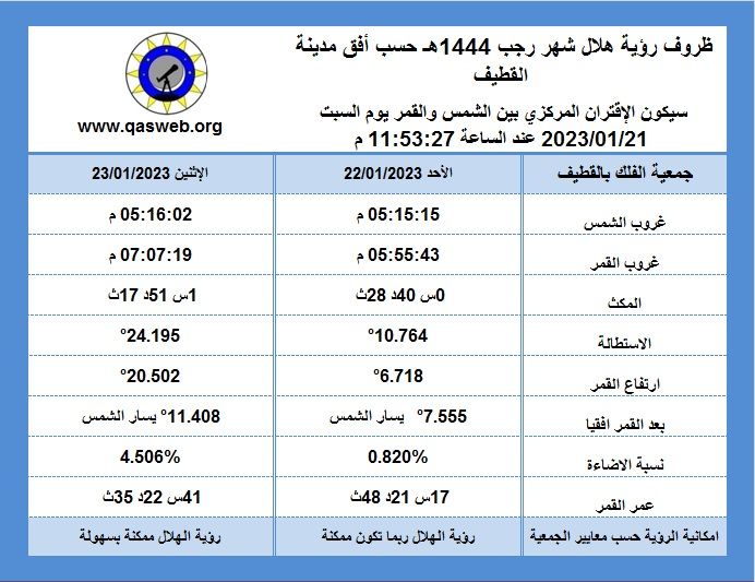

صفات هلال شهر رجب 1444هـ والنتيجة المتوقعة لرؤية الهلال في المنطقة كما يظهرها برنامج تقويم الجمعية
خصائص هلال الشهر

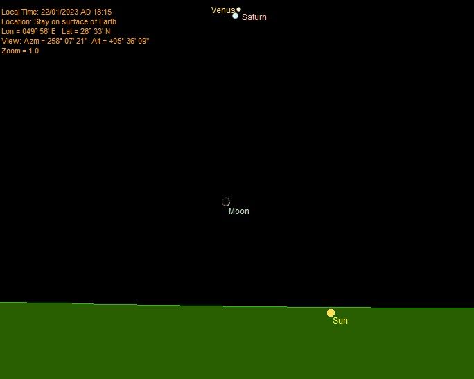

يوم الأحد 22 يناير 2023م:
موقع القمر في الأفق الغربي عند غروب الشمس في هذا اليوم
رؤية الهلال بالعين المجردة في المنطقة بعد غروب الشمس وإن كانت ربما تكون ممكنة، إلا أنها غير مؤكدة. وهناك احتمالية عدم رؤية الهلال بالعين المجردة، وتزداد احتمالية الرؤية بالمناظير المتداولة، كما يحتمل تصوير الهلال بتقنية السي سي دي. راجع معايير الجمعية.

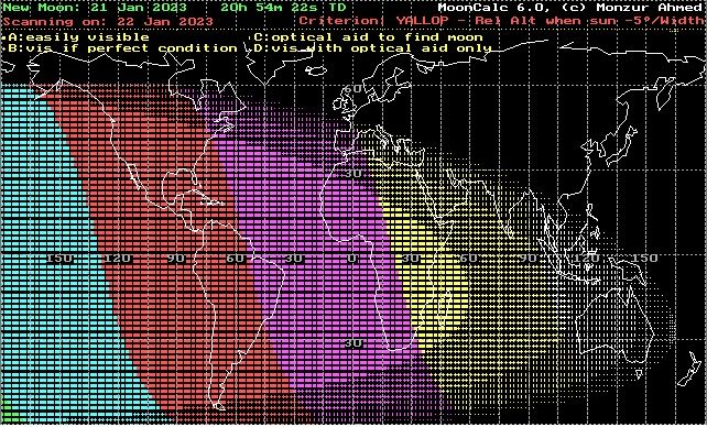

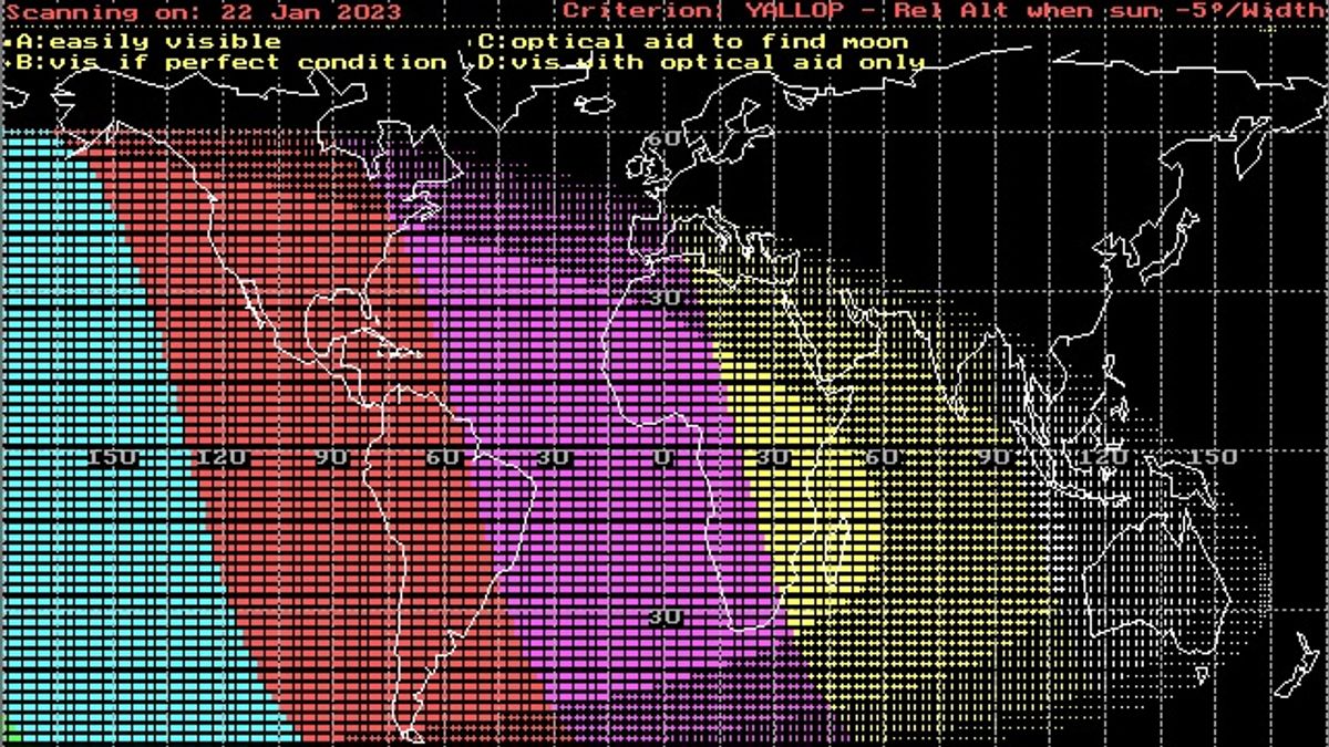

وربما تبدأ رؤية الهلال بالعين المجردة في هذا اليوم من شرق قارة أفريقيا، حسب معيار يالوب. كما في الشكل أدناه:
خارطة رؤية الهلال من مناطق العالم في هذا اليوم

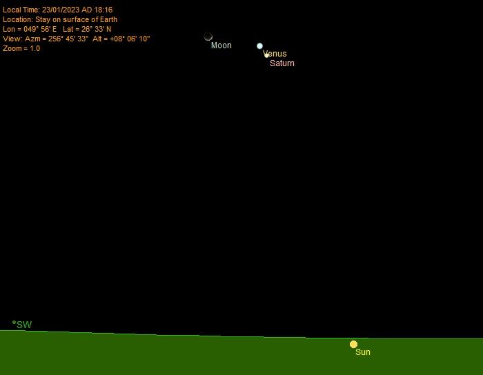

يوم الاثنين 23 يناير 2023م:
إن شاء الله ستكون رؤية الهلال بالعين المجردة بهذه الخصاص ممكنة بسهولة في المنطقة حسب معايير الجمعية وذلك عند توفر الظروف الجوية المناسبة. وكذلك الحال في كل مناطق العالم تقريبا حسب معيار يالوب.
وقد تتوقف الرؤية، وخصوصا في المناطق التي يمكن أن تبدأ منها رؤية الهلال، على عوامل متغيرة وغير فلكية (غير هندسية) ولها تأثير في بداية رؤية الهلال وبعضها يبقى تأثيره حتى مع صفاء الجو الظاهري، مثل اضطراب الطبقات العليا من الغلاف الجوي والرطوبة في طبقات الجو العليا، وتغير الغلاف الأيوني المرتبط بالنشاط الشمسي وغيرها. راجع بعض الملاحظات حول رؤية الهلال.
