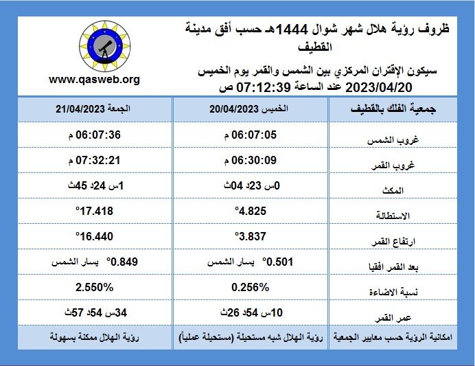

يوم الخميس 20 أبريل 2023م:
رؤية الهلال بالعين المجردة في المنطقة بعد غروب الشمس، غير ممكنة أو هي مستبعدة عمليا وكذل رؤيته بالمناظير الاعتيادية مستبعدة. راجع معايير الجمعية.

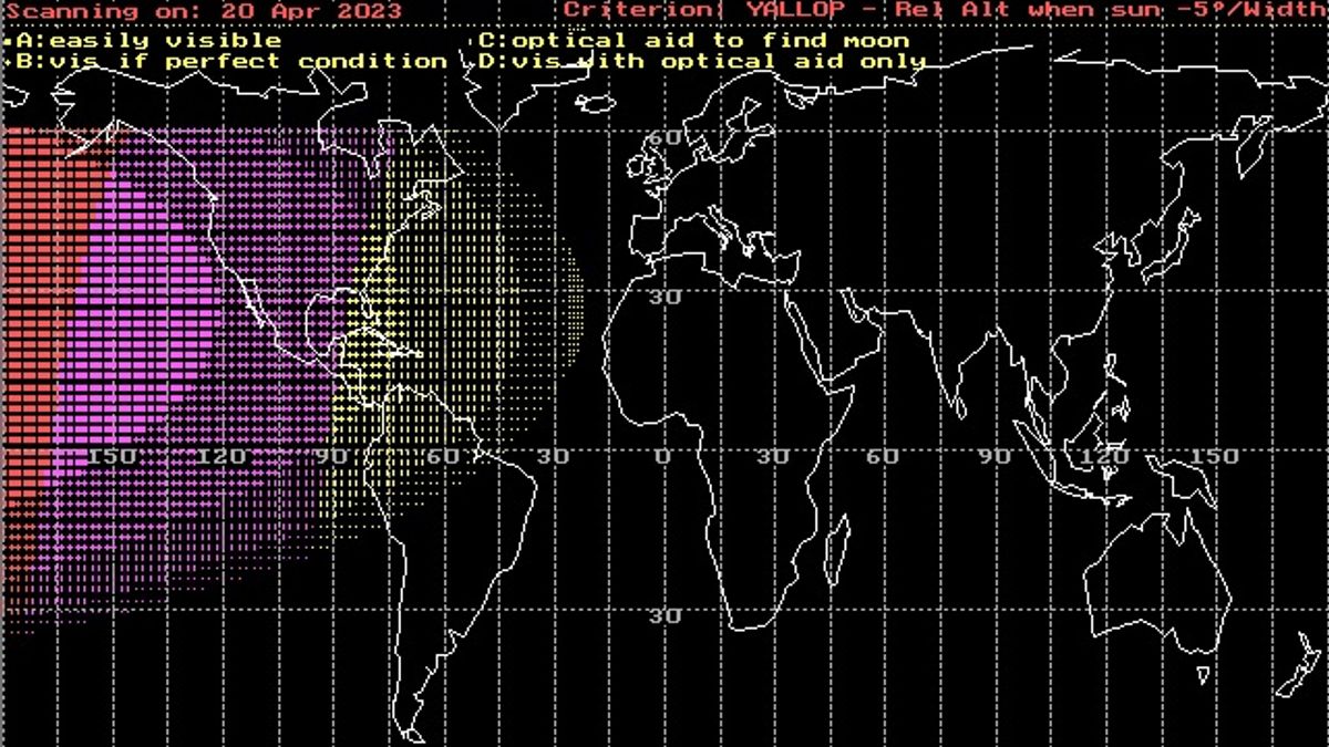

وربما تبدأ رؤية الهلال بالعين المجردة في هذا اليوم من المحيط الهادي في غرب القارة الأميركية، حسب معيار يالوب. كما في الشكل أدناه:
يوم الجمعة 21 أبريل 2023م:
إن شاء الله ستكون رؤية الهلال بالعين المجردة بهذه الخصاص ممكنة بسهولةفي المنطقة حسب معايير الجمعية وذلك عند توفر الظروف الجوية المناسبة. وكذلك الحال في أغلب مناطق العالم حسب معيار يالوب كما في الشكل أدناه.
