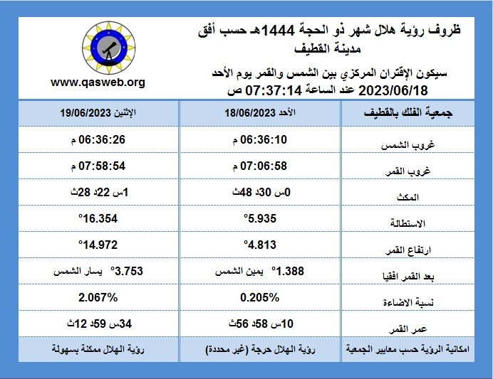

صفات هلال شهر ذو الحجة 1444هـ والنتيجة المتوقعة لرؤية الهلال في المنطقة كما يظهرها برنامج تقويم الجمعية
خصائص الهلال لهذا الشهر

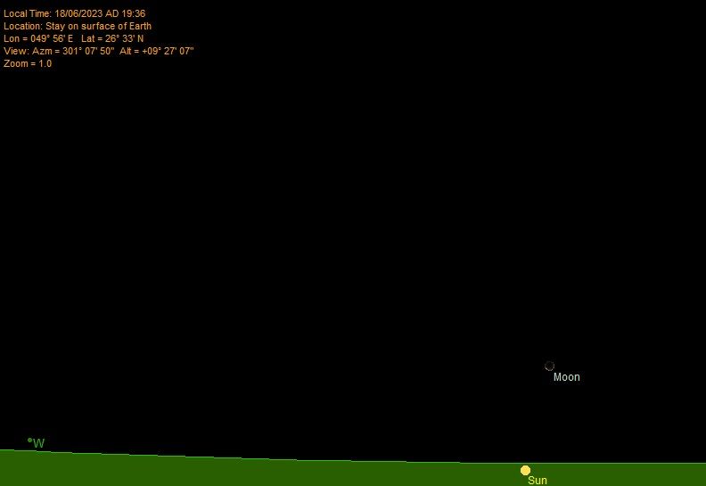

يوم الأحد 18 يونيو 2023م:
موقع الهلال عند غروب الشمس
رؤية الهلال بالعين المجردة في المنطقة بعد غروب الشمس، حرجة جدا بل الأرجح أنها غير ممكنة حتى عند توفر الظروف الجوية المناسبة، كذلك يرجح عدم رؤية الهلال حتى بالمناظير الفلكية الاعتيادية. راجع معايير الجمعية.

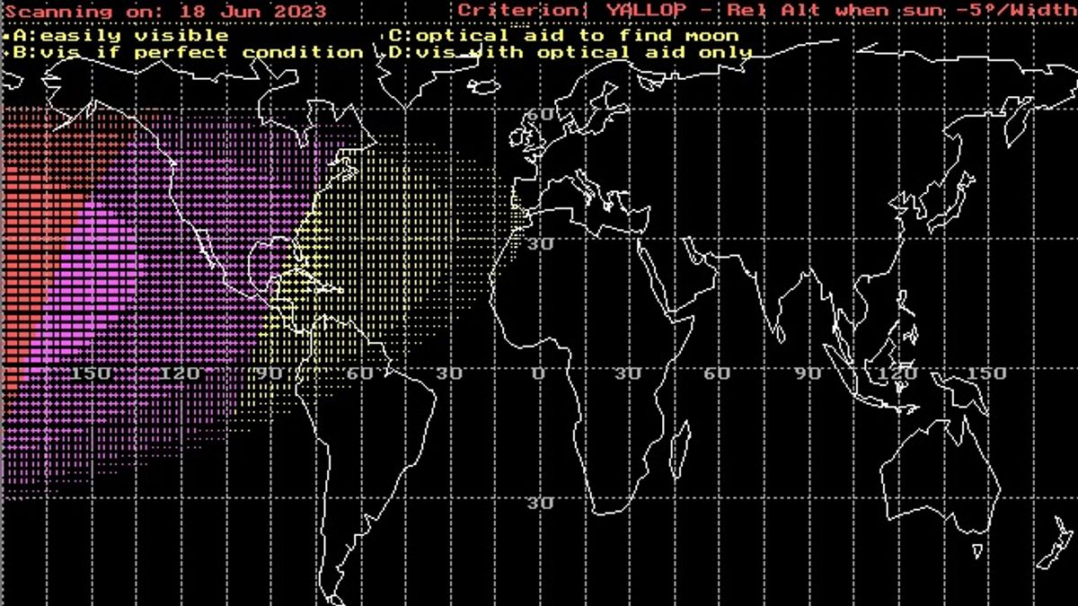

وربما تبدأ رؤية الهلال بالعين المجردة في هذا اليوم من غرب القارة الأميركية أو من المحيط الهادي، حسب معيار يالوب. كما في الشكل أدناه:
خارطة مناطق الرؤية لهذا اليوم حسب معيار يالوب

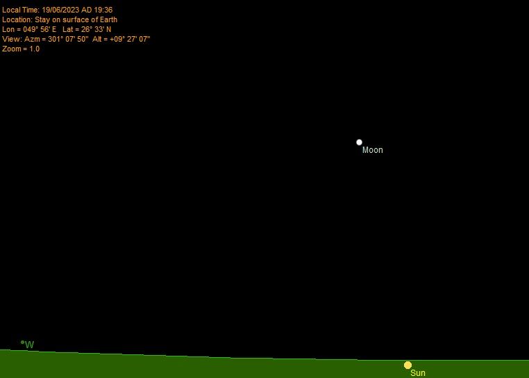

يوم الاثنين 19 يونيو 2023م:
إن شاء الله ستكون رؤية الهلال بالعين المجردة بهذه الخصاص ممكنة بسهولةفي المنطقة حسب معايير الجمعية وذلك عند توفر الظروف الجوية المناسبة. وكذلك الحال في أغلب مناطق العالم، حسب معيار يالوب كما في الشكل أدناه:
