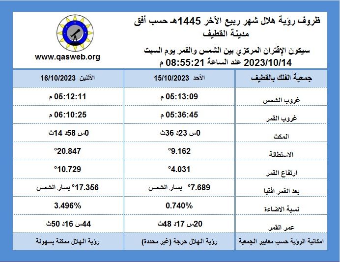

صفات هلال شهر ربيع الآخر 1445هـ والنتيجة المتوقعة لرؤية الهلال في المنطقة كما يظهرها برنامج تقويم الجمعية
خصائص هلال الشهر

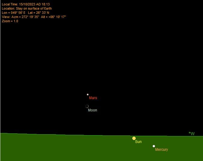

يوم الأحد 15 أكتوبر 2023م:
موقع الهلال في الفق الغربي
رؤية الهلال بالعين المجردة في المنطقة بعد غروب الشمس حرجة جدا لذلك يرجح عدم رؤية الهلال بالعين المجردة هذا اليومراجع معايير الجمعية.

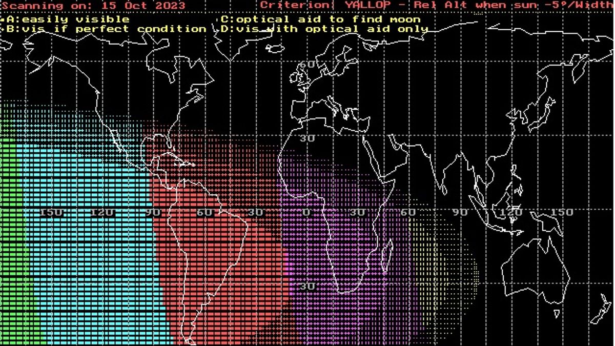

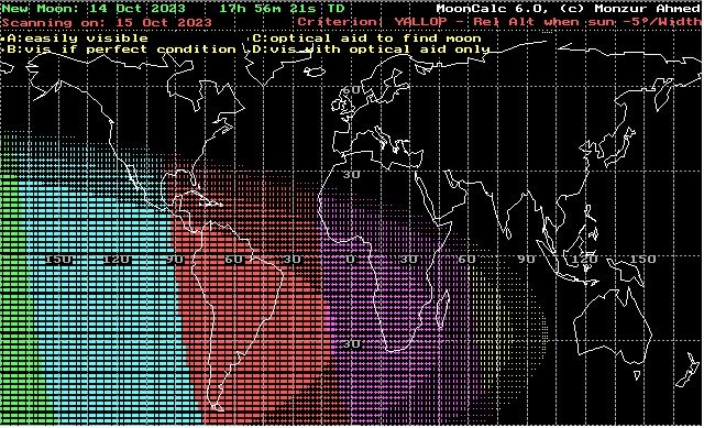

ورؤية الهلال بالعين المجردة ربما تكون ممكنة من جنوب قارة أفريقيا، انظر لخارطة الرؤية أدناه حسب معيار يالوب:
خارطة رؤية الهلال في مناطق العالم

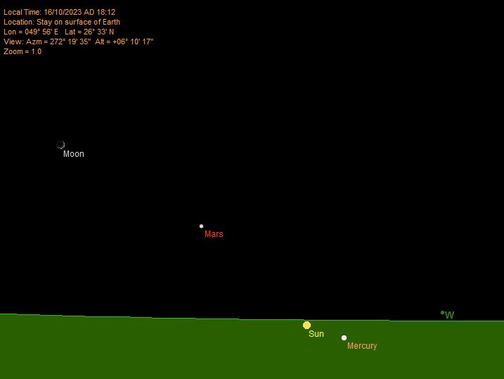

يوم الاثنين 16 أكتوبر 2023م:
موقع الهلال في الأفق الغربي
إن شاء الله ستكون رؤية الهلال بالعين المجردة بهذه الخصاص ممكنة بسهولةفي المنطقة حسب معايير الجمعية عند توفر الظروف الجوية المناسبة. وهكذا الحال في أغلب مناطق العالم.
