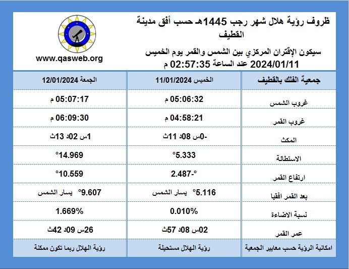

صفات هلال شهر رجب 1445هـ والنتيجة المتوقعة لرؤية الهلال في المنطقة كما يظهرها برنامج تقويم الجمعية

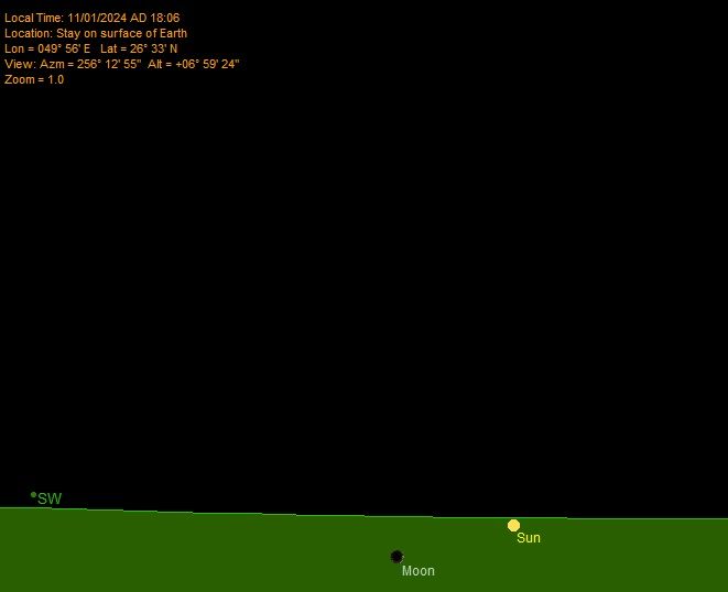

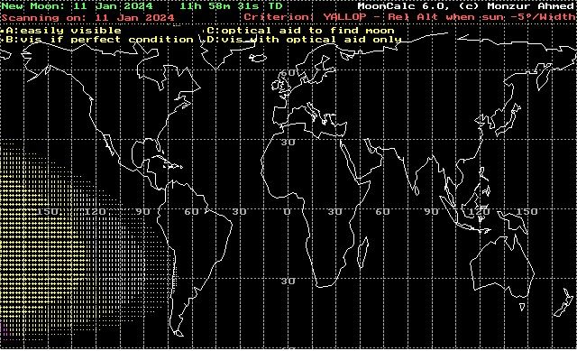

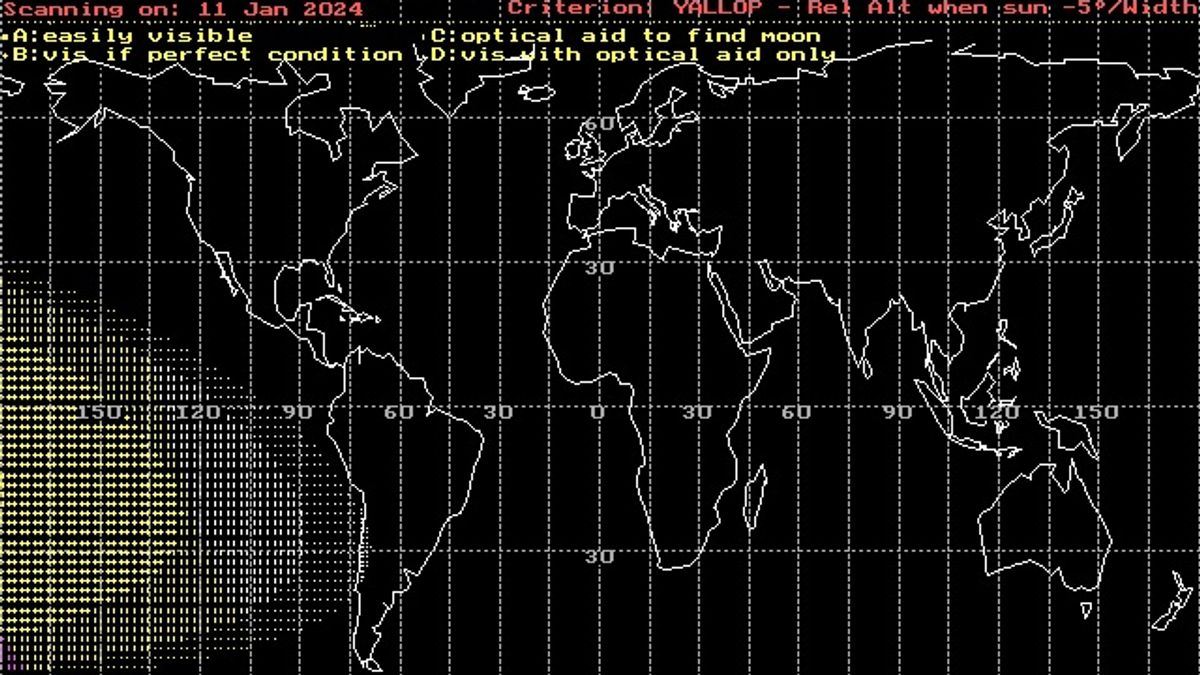

يوم الخميس 11 يناير 2024م:
رؤية الهلال بالعين المجردة في المنطقة بعد غروب الشمس مستحيلة في هذا اليوملأن القمر يغرب قبل الشمسراجع معايير الجمعية.
ورؤية الهلال بالعين المجردة في هذا اليوم مستبعدة من مختلفة مناطق العالم، وربما تكون ممكنة من المحيط الهادي غرب القارة الأمريكية، كما في خارطة الرؤية أدناه حسب معيار يالوب:

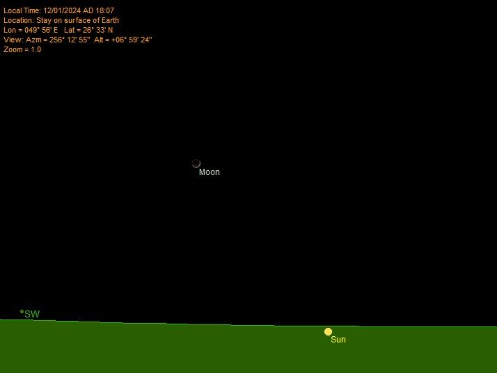

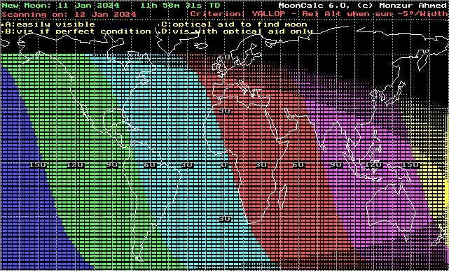

يوم الجمعة 12 يناير 2024م:
موضع الهلال بالنسبة للشمس في المنطقة عند الغروب كما يتضح ذلك من برنامج REDSHIFT7 في الشكل التالي:
إن شاء الله ستكون رؤية الهلال بالعين المجردة بهذه الخصاص ممكنة بسهولةفي المنطقة حسب معايير الجمعية عند توفر الظروف الجوية المناسبة. وهكذا الحال في أغلب مناطق العالم تقريبا. ، كما في خارطة الرؤية أدناه حسب معيار يالوب:
