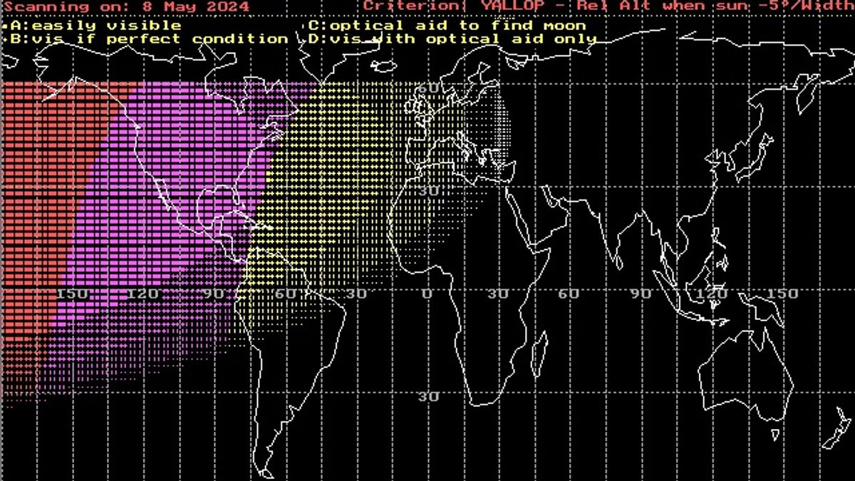

وقد تبدأ رؤية الهلال بالعين المجردة في هذا اليوم من مناطق شرق أميركا الشمالية، كما في خارطة الرؤية أدناه حسب معيار يالوب:
