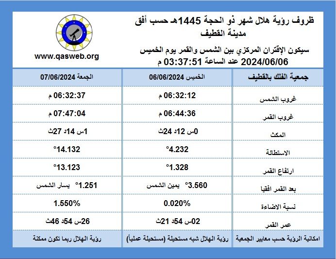

صفات هلال شهر ذي الحجة 1445هـ والنتيجة المتوقعة لرؤية الهلال في المنطقة كما يظهرها برنامج تقويم الجمعية

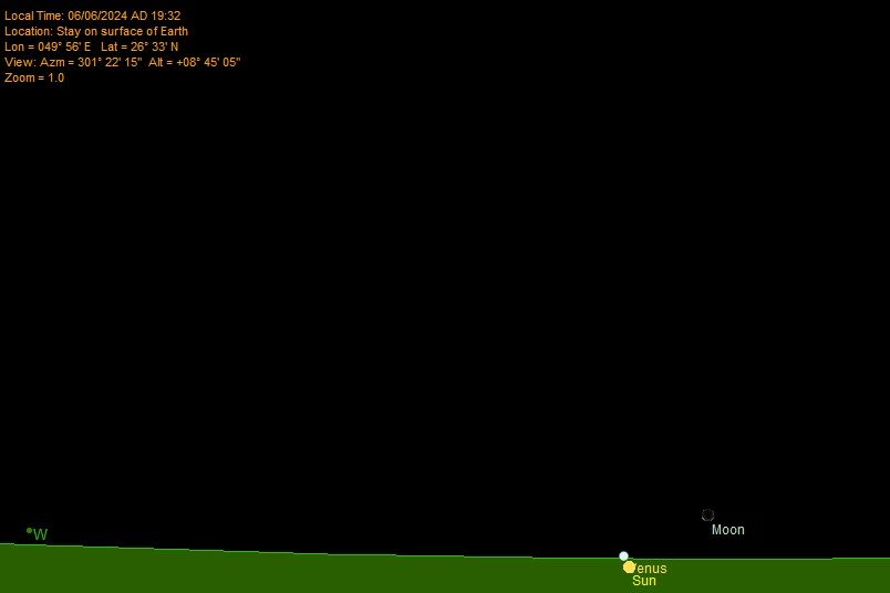

يوم الخميس 06 يونيو 2024م:
موضع الهلال بالنسبة للشمس في المنطقة عند الغروب كما يتضح ذلك من برنامج REDSHIFT 4 في الشكل التالي:
![](https://cdn.sanity.io/images/hfxwubsp/production/36de00322b39ee69ea91f1ac7a0813fc473350a0-804x536.jpg?w=804&h=536&auto=format)
رؤية الهلال بالعين المجردة في المنطقة بعد غروب الشمس مستبعدة بجميع الوسائل البصرية الاعتيادية حتى في الظروف الجوية المناسبةراجع معايير الجمعية.

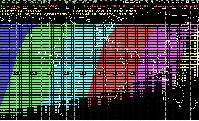

وقد تبدأ رؤية الهلال بالعين المجردة في هذا اليوم من بعض مناطق المحيط الهادي غرب الأميركيتين، كما في خارطة الرؤية أدناه حسب معيار يالوب:

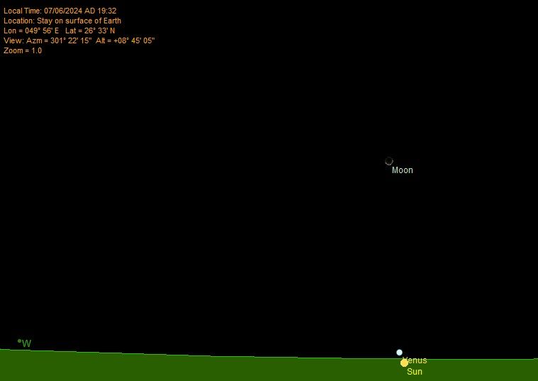

يوم الجمعة 07 يونيو 2024م:
![](https://cdn.sanity.io/images/hfxwubsp/production/5be8a4f2f4c318f041b7bc12076949ae4d5bc321-759x537.jpg?w=759&h=537&auto=format)
رؤية الهلال بالعين المجردة بهذه الخصاصربما تكون ممكنة في المنطقة إن شاء الله ستكون حسب معايير الجمعية عند توفر الظروف الجوية المناسبة. وهكذا الحال في أغلب مناطق العالم تقريبا حسب معيار يالوب.
