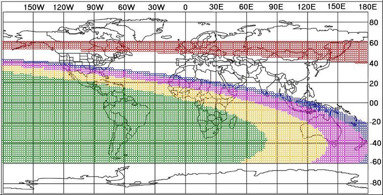

وقد تبدأ رؤية الهلال بالعين المجردة في هذا اليوم من جنوب القارة الأفريقية، كما في خارطة الرؤية (التي تم رسمها ببرنامج المواقيت الدقيقة) أدناه حسب معيار يالوب:
خارطة مناطق رؤية الهلال هذا اليوم حسب معيار يالوب

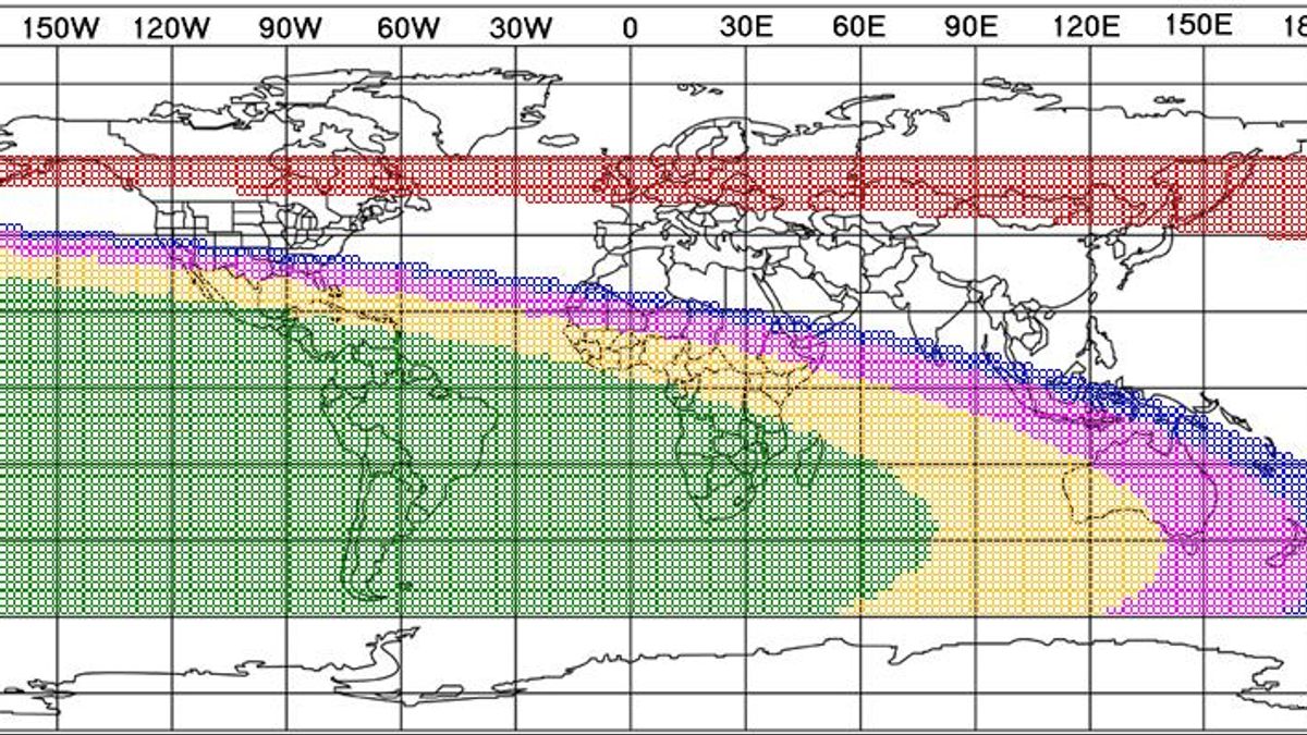

رؤية الهلال بالعين المجردة ممكنة بسهولة إن شاء الله. حسب معايير الجمعية عند توفر الظروف الجوية المناسبة.
خارطة مناطق رؤية الهلال حسب معيار يالوب لهذا اليوم
