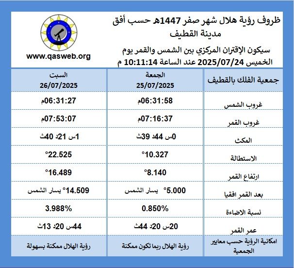

صفات هلال شهر صفر 1447هـ والنتيجة المتوقعة لرؤية الهلال في المنطقة كما يظهرها برنامج تقويم الجمعية
خصائص هلال الشهر

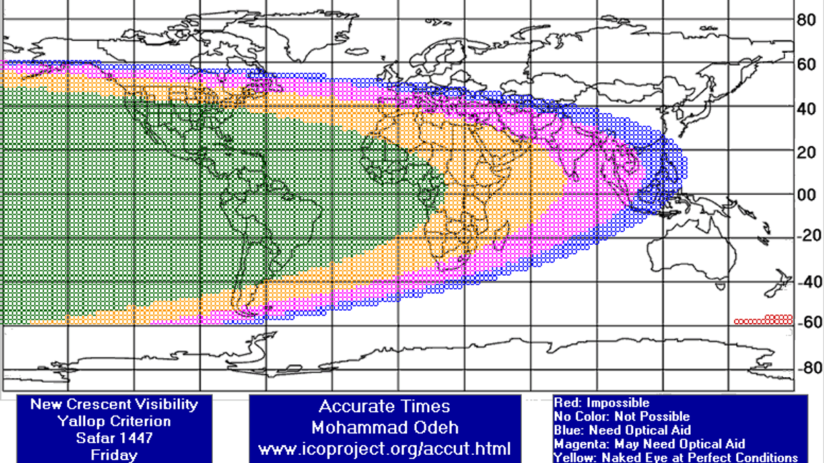

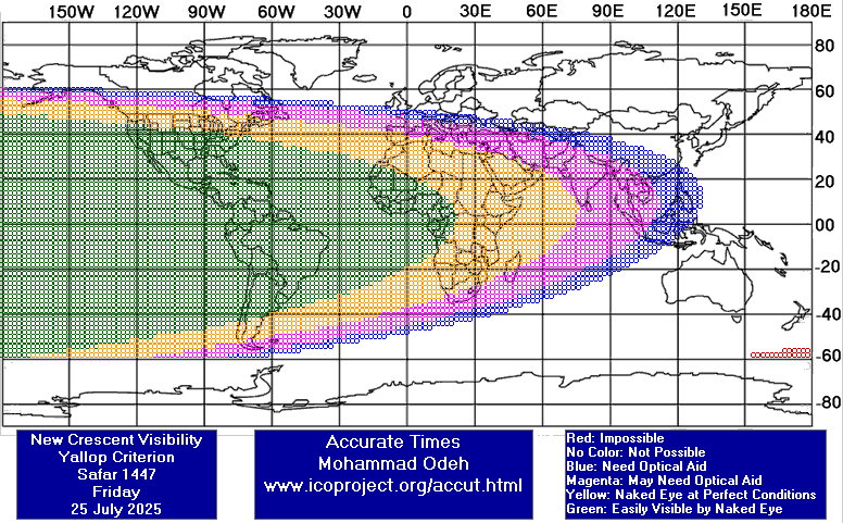

يوم الجمعة 25 يوليو 2025م:
رؤية الهلال بالعين المجردة في هذا اليوم في المنطقة بعد غروب الشمس ربما تكون ممكنة ولكنها غير مؤكدة حتى في الظروف الجوية المناسبةراجع معايير الجمعية. احتمالية رؤيته بالمناظير (التلسكوبات) الفلكية الاعتيادية أكبر من احتمالية الرؤية بالعين المجردة.
وقد تبدأ رؤية الهلال بالعين المجردة بسهولة في هذا اليوم من غرب القارة الأفريقية، كما في خارطة الرؤية (التي تم رسمها ببرنامج المواقيت الدقيقة) أدناه حسب معيار يالوب:

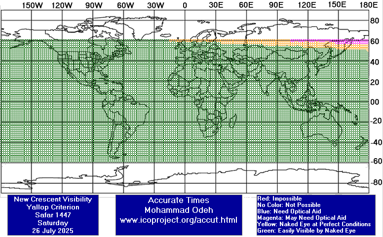

يوم السبت 26 يوليو 2025م:
رؤية الهلال بالعين المجردة بهذه الخصاصممكنة بسهولة في المنطقة إن شاء الله ستكون حسب معايير الجمعية عند توفر الظروف الجوية المناسبة. وهكذا الحال في أغلب مناطق العالم تقريبا حسب معيار يالوب كما في الخارطة أدناه (التي تم رسمها ببرنامج المواقيت الدقيقة).
