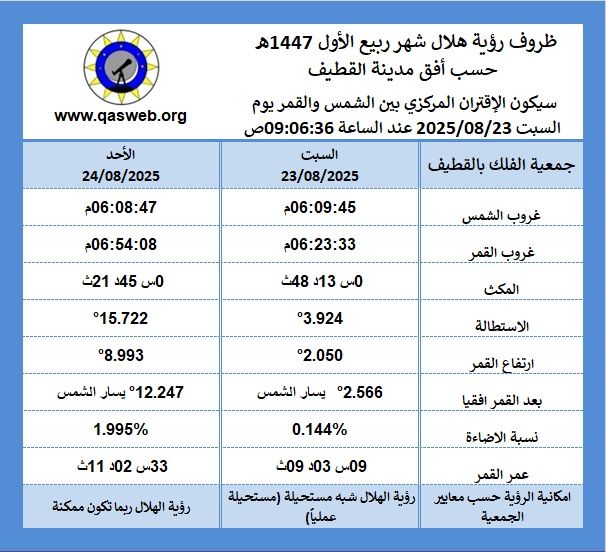

صفات هلال شهر ربيع الأول 1447هـ والنتيجة المتوقعة لرؤية الهلال في المنطقة كما يظهرها برنامج تقويم الجمعية
خصائص هلال الشهر

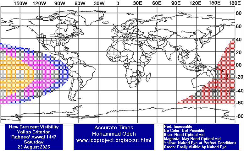

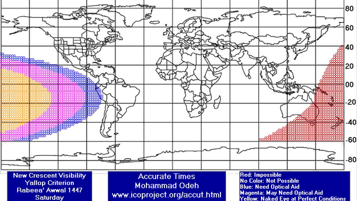

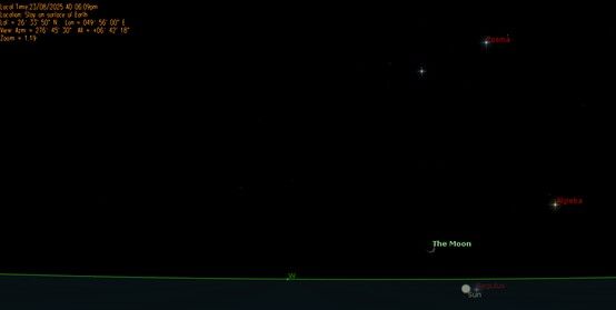

يوم السبت 23 أغسطس 2025م:
رؤية الهلال بالعين المجردة في هذا اليوم في المنطقة بعد غروب الشمس غير ممكنة حتى في الظروف الجوية المناسبةراجع معايير الجمعية. كذلك فإن احتمالية رؤيته بالمناظير (التلسكوبات) الفلكية الاعتيادية غير ممكنة في المنطقة.
وربما يستبعد رؤية الهلال بالعين المجردة في هذا اليوم من مختلف مناطق العالم، كما في خارطة الرؤية (التي تم رسمها ببرنامج المواقيت الدقيقة) أدناه حسب معيار يالوب:
خارطة إمكانية رؤية الهلال هذا اليوم

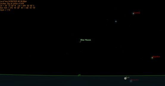

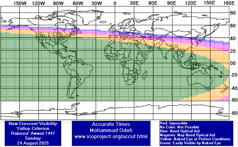

يوم الأحد 24 أغسطس 2025م:
رؤية الهلال بالعين المجردة بهذه الخصاص في المنطقة ربما تكون ممكنة بل الأرجح إمكانية الرؤية بالعين المجردة عند توفر الظروف الجوية المناسبة إن شاء الله حسب معايير الجمعية.
وربما تبدأ رؤية الهلال بالعين المجردة في هذا اليوم من قارة استراليا لتشمل أغلب وسط العالم وجنوبه، كما في خارطة الرؤية (التي تم رسمها ببرنامج المواقيت الدقيقة) أدناه حسب معيار يالوب:
رصد هلال بداية شهر ربيع الأول 1447هـ
وفي العادة يتم بث الرصد المباشر لهلال الشهر من مرصد الجمعية أو بالتواصل مع اللجان ذات الصلة. وسوف يتم بث محاولة رصد الهلال عند غروب يوم الأحد 24 أغسطس 2025م، الساعة 6:00م بالتوقيت المحلي (3:00م بالتوقيت العالمي غرنتش) على قناة اليوتيوب للجمعية:
