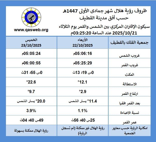

صفات هلال شهر جمادى الأولى 1447هـ والنتيجة المتوقعة لرؤية الهلال في المنطقة كما يظهرها برنامج تقويم الجمعية
خصائص هلال الشهر

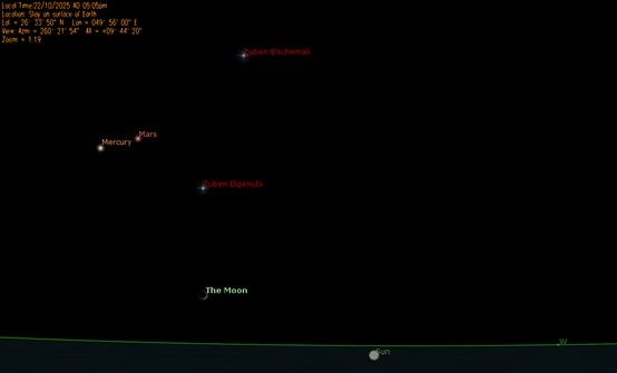

يوم الأربعاء 22 اكتوبر 2025م:
موقع القمر أثناء غروب الشمس في هذا اليوم
رؤية الهلال بالعين المجردة في هذا اليوم في المنطقة بعد غروب الشمس غير ممكنة حتى في الظروف الجوية المناسبةراجع معايير الجمعية. كذلك فإن احتمالية رؤيته بالمناظير (التلسكوبات) الفلكية الاعتيادية بعد غروب الشمس غير ممكنة في المنطقة. ولكن إمكانية تصوير الهلال بتقنية السي سي دي ccd ممكنة أثناء النهار.

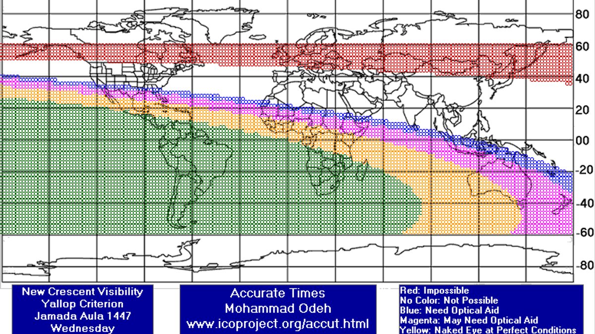

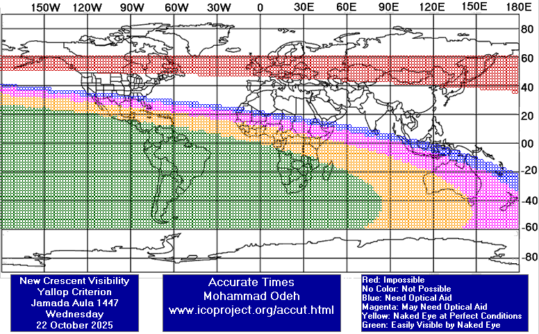

وربما تبدأ رؤية الهلال بالعين المجردة في هذا اليوم من جنوب القارة الأفريقية، كما في خارطة الرؤية (التي تم رسمها ببرنامج المواقيت الدقيقة) أدناه حسب معيار يالوب:
خارطة مناطق رؤية الهلال في هذا اليوم

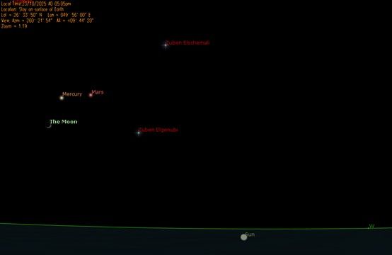

يوم الخميس 23 اكتوبر 2025م:

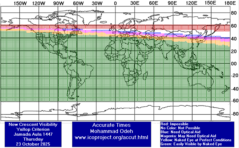

وكذلك الحال في أغلب مناطق وسط العالم وجنوبه تكون رؤية الهلال بالعين المجردة سهلة في هذا اليوم، كما في خارطة الرؤية (التي تم رسمها ببرنامج المواقيت الدقيقة) أدناه حسب معيار يالوب:
