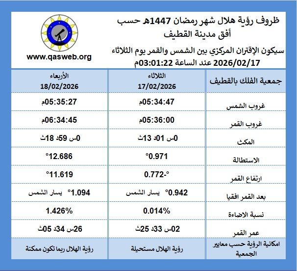

صفات هلال شهر رمضان 1447هـ والنتيجة المتوقعة لرؤية الهلال في المنطقة كما يظهرها برنامج تقويم الجمعية
خصاص هلال الشهر

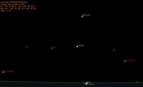

يوم الثلاثاء 17 فبراير 2026م:
موقع القمر أثناء غروب الشمس في هذا اليوم
رؤية الهلال بالعين المجردة في هذا اليوم في المنطقة بعد غروب الشمس مستحيلة حتى في الظروف الجوية المناسبةلأن القمر يغرب مع غروب الشمس تقريباراجع معايير الجمعية. كما يتعذر رؤيته بالمناظير (التلسكوبات) الفلكية الاعتيادية في المنطقة. وبسبب قربه من الشمس ربما يتعذر تصوير الهلال حتى بتقنية السي سي دي ccd أثناء النهار.

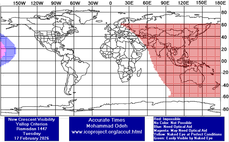

وتتعذر رؤية الهلال بالعين المجردة في هذا اليوم من كل مناطق الأرض، كما في خارطة الرؤية (التي تم رسمها ببرنامج المواقيت الدقيقة) أدناه حسب معيار يالوب:

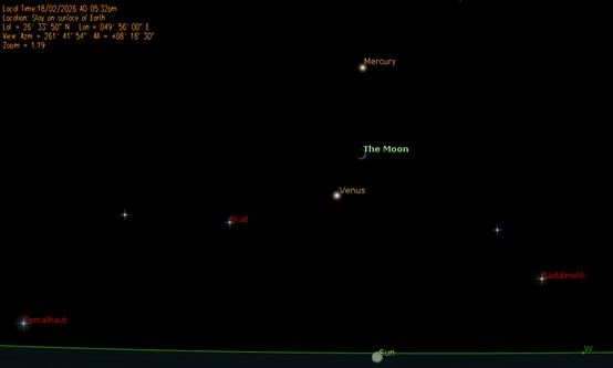

يوم الأربعاء 18 فبراير 2026م:
رؤية الهلال بالعين المجردة بهذه الخصاص في المنطقة ربما تكون ممكنة عند توفر الظروف الجوية المناسبة إن شاء الله حسب معايير الجمعية.

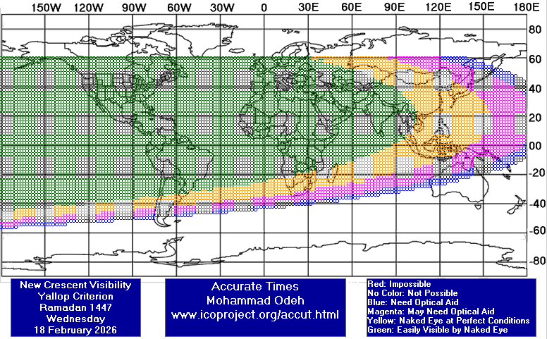

وقد تبدأ رؤية الهلال في هذا اليوم من وسط قارة آسيا، كما في خارطة الرؤية (التي تم رسمها ببرنامج المواقيت الدقيقة) أدناه حسب معيار يالوب:
