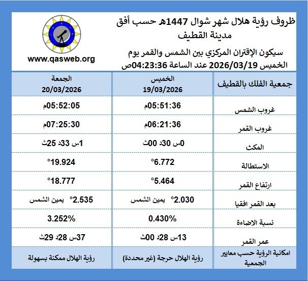

صفات هلال شهر شوال 1447هـ والنتيجة المتوقعة لرؤية الهلال في المنطقة كما يظهرها برنامج تقويم الجمعية
خصاص هلال الشهر

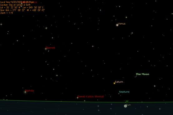

يوم الخميس 19 مارس 2026م:
موقع القمر أثنا غروب الشمس في هذا اليوم
رؤية الهلال بالعين المجردة في هذا اليوم في المنطقة بعد غروب الشمس حرجة جدا بحيث يرجح عدم رؤية الهلال حتى في الظروف الجوية المناسبةراجع معايير الجمعية. كما يرجح عدم رؤية الهلال حتى بالمناظير (التلسكوبات) الفلكية الاعتيادية في المنطقة. بينما يرجح تصوير الهلال حتى بتقنية السي سي دي ccd أثناء النهار.

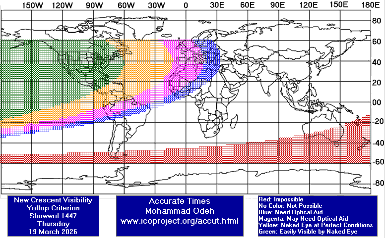

وربما يمكن رؤية الهلال بالعين المجردة في هذا اليوم من القارة الأميركية الشمالية، كما في خارطة الرؤية (التي تم رسمها ببرنامج المواقيت الدقيقة) أدناه حسب معيار يالوب:
خارطة رؤية الهلال في هذا اليوم حسب معيار يالوب

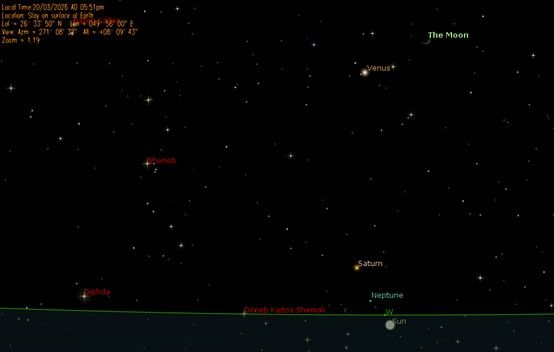

يوم الجمعية 20 مارس 2026م:

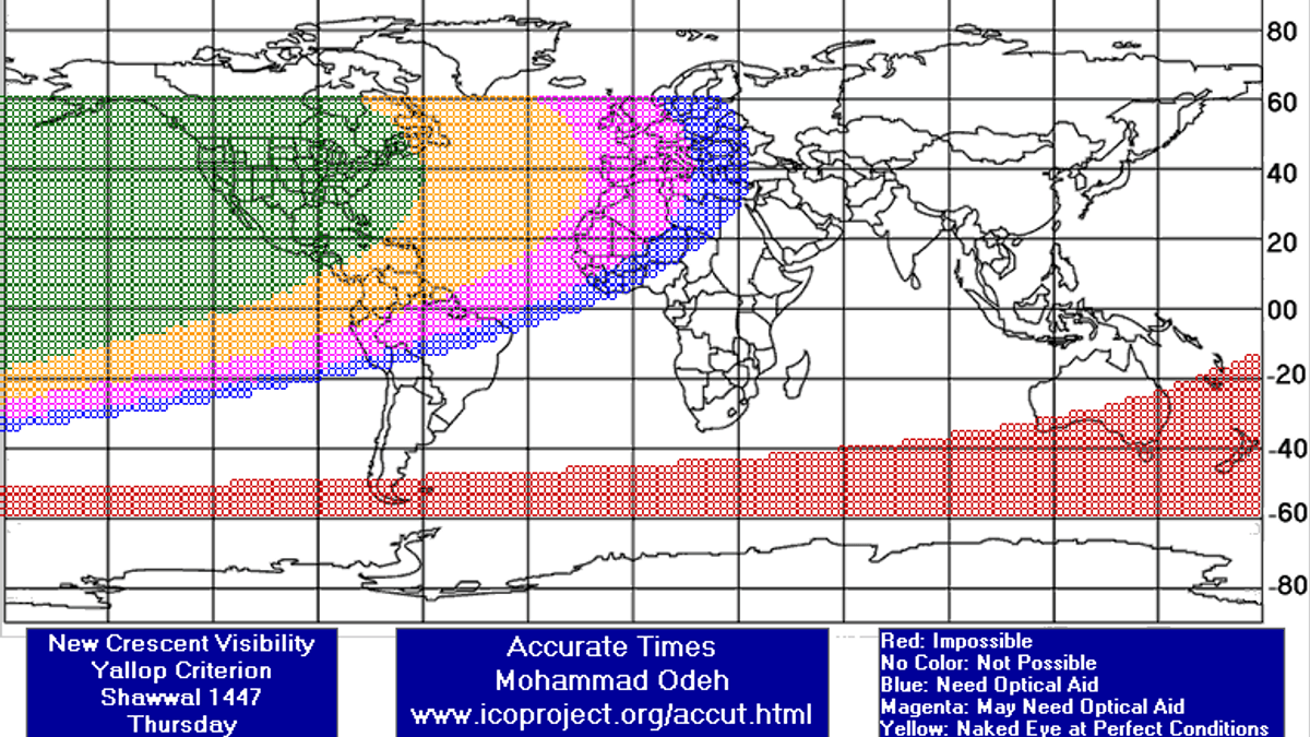

وكذلك الحال في أغلب مناطق العالم في هذا اليوم، كما في خارطة الرؤية (التي تم رسمها ببرنامج المواقيت الدقيقة) أدناه حسب معيار يالوب:
