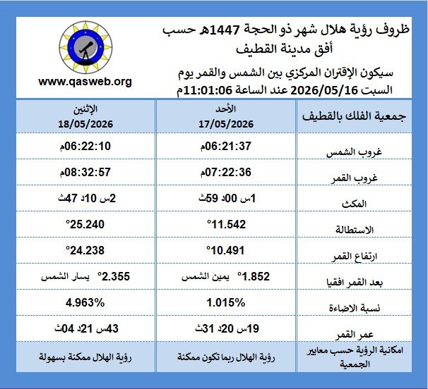

صفات هلال شهر ذي الحجة 1447هـ والنتيجة المتوقعة لرؤية الهلال في المنطقة كما يظهرها برنامج تقويم الجمعية
خصاص هلال الشهر
يوم الأحد 17 مايو 2026م:
رؤية الهلال بالعين المجردة في هذا اليوم في المنطقة بعد غروب الشمس ربما تكون مممكنة بل مرجحة عند توفر الظروف الجوية المناسبةراجع معايير الجمعية. كما يرجح رؤية الهلال بالمناظير (التلسكوبات) الفلكية الاعتيادية في المنطقة.

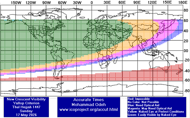

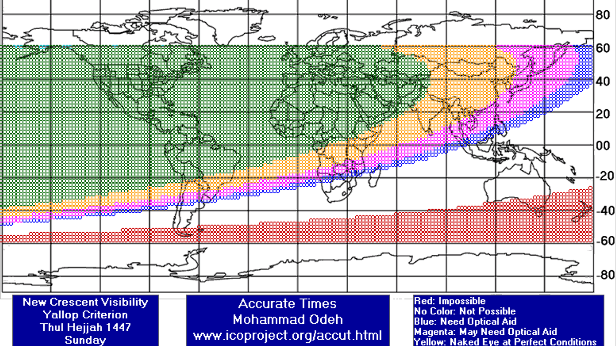

وربما تبدأ رؤية الهلال بالعين المجردة في هذا اليوم من منطقة الشرق الأوسط، كما في خارطة الرؤية (التي تم رسمها ببرنامج المواقيت الدقيقة) أدناه حسب معيار يالوب:

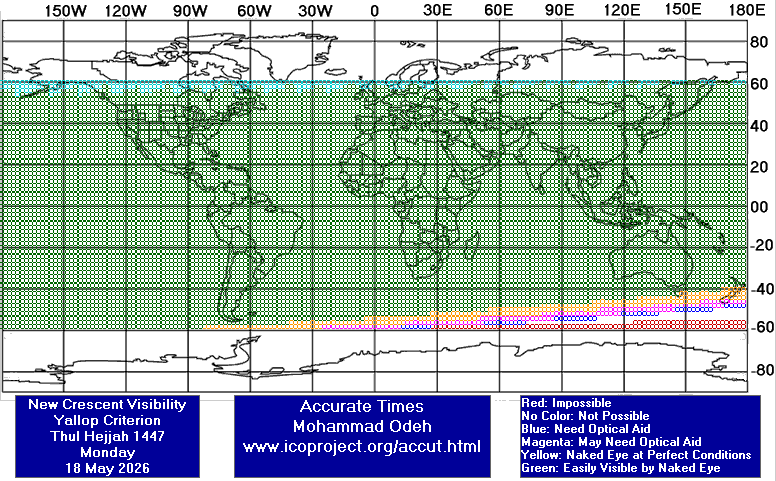

يوم الاثنين 18 مايو 2026م:
وكذلك الحال في أغلب مناطق العالم في هذا اليوم، كما في خارطة الرؤية (التي تم رسمها ببرنامج المواقيت الدقيقة) أدناه حسب معيار يالوب:
