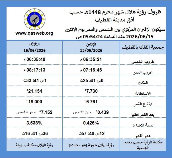

صفات هلال شهر محرم 1448هـ والنتيجة المتوقعة لرؤية الهلال في المنطقة كما يظهرها برنامج تقويم الجمعية
خصاص هلال الشهر
يوم الاثنين 15 يونيو 2026م:

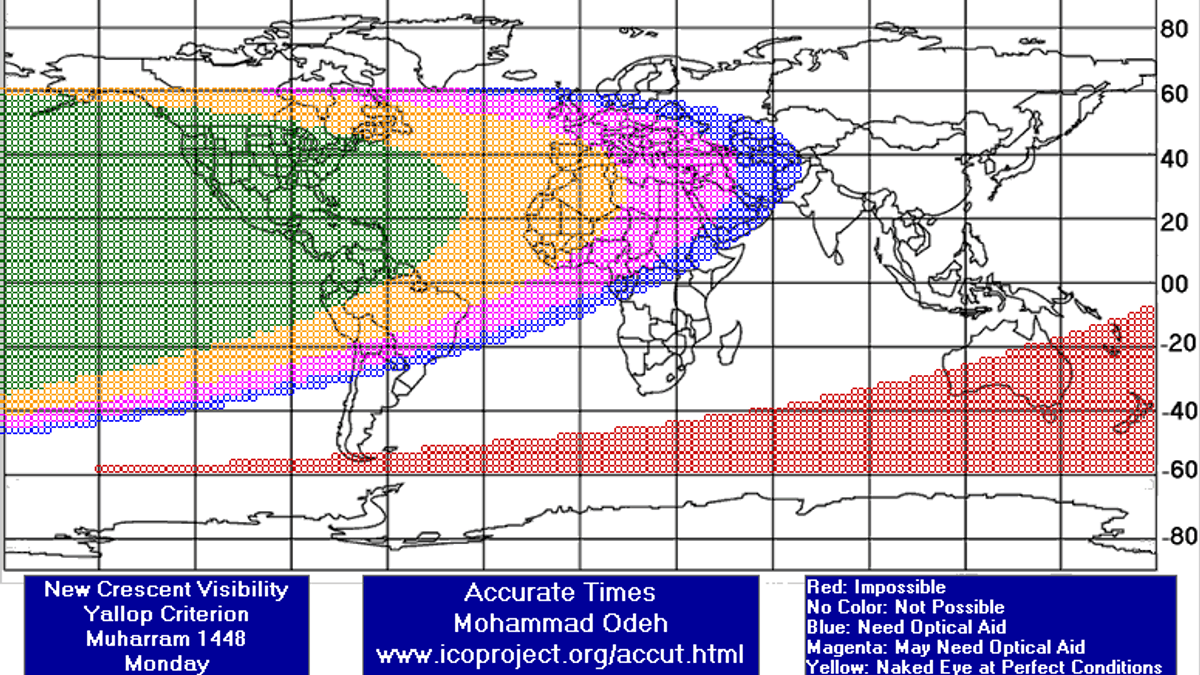

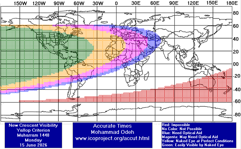

رؤية الهلال بالعين المجردة في هذا اليوم في المنطقة بعد غروب الشمس حرجة بل غير مرجحة حتى في الظروف الجوية المناسبةراجع معايير الجمعية. واحتمالية رؤيته بالمناظير (التلسكوبات) الفلكية الاعتيادية أكبر من احتمالية الرؤية بالعين المجردة.
وقد تبدأ رؤية الهلال بالعين المجردة بسهولة في هذا اليوم من المحيط الأطلسي شرق القارة الأميركية، كما في خارطة الرؤية (التي تم رسمها ببرنامج المواقيت الدقيقة) أدناه حسب معيار يالوب:
يوم الثلاثاء 16 يونيو 2026م:

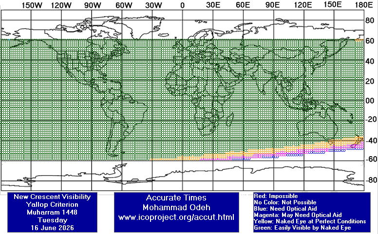

رؤية الهلال بالعين المجردة بهذه الخصاص ممكنة بسهولة في المنطقة إن شاء الله حسب معايير الجمعية عند توفر الظروف الجوية المناسبة. وهكذا الحال في أغلب مناطق العالم تقريبا حسب معيار يالوب كما في الخارطة أدناه (التي تم رسمها ببرنامج المواقيت الدقيقة).
خارطة رؤية الهلال هذا اليوم
