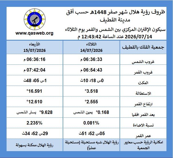

صفات هلال شهر صفر 1448هـ والنتيجة المتوقعة لرؤية الهلال في المنطقة كما يظهرها برنامج تقويم الجمعية
خصاص هل الشهر

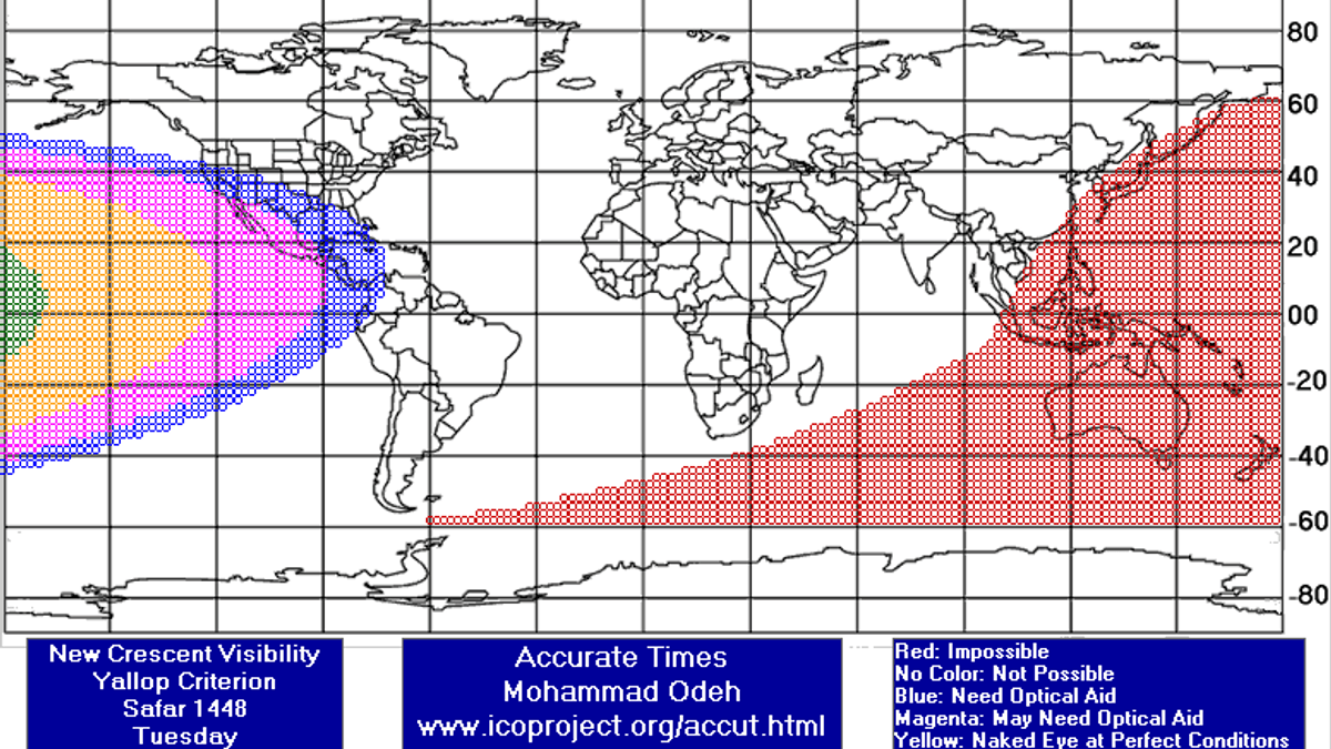

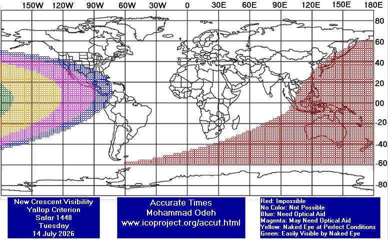

يوم الثلاثاء 14 يوليو 2026م:
رؤية الهلال بالعين المجردة في هذا اليوم في المنطقة بعد غروب الشمس غير ممكنةراجع معايير الجمعية. واحتمالية رؤيته بالمناظير (التلسكوبات) الفلكية الاعتيادية مستبعدة.
وقد تبدأ رؤية الهلال بالعين المجردة في هذا اليوم من المحيط الهادي غرب القارة الأميركية، كما في خارطة الرؤية (التي تم رسمها ببرنامج المواقيت الدقيقة) أدناه حسب معيار يالوب:
خارطة رؤية الهلال في هذا اليوم حسب معيار يالوب

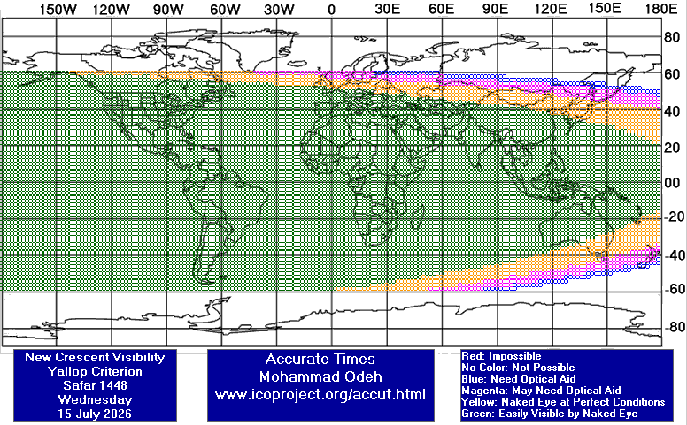

يوم الأربعاء 15 يوليو 2026م:
رؤية الهلال بالعين المجردة بهذه الخصاص ممكنة بسهولة في المنطقة إن شاء الله حسب معايير الجمعية عند توفر الظروف الجوية المناسبة. وهكذا الحال في أغلب مناطق العالم تقريبا حسب معيار يالوب كما في الخارطة أدناه (التي تم رسمها ببرنامج المواقيت الدقيقة).
