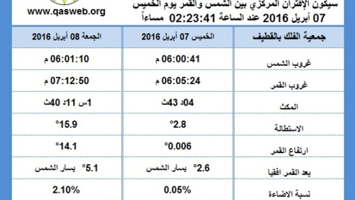

توقع رؤية هلال بداية شهر رجب1437 هـ
صفات هلال شهر رجب كما يظهرها برنامج تقويم الجمعية
ليومي الخميس والجمعة 07-08 أبريل 2016 كما في الجدول التالي:
يوم الخميس 07 ابريل 2016:
سيكون موضع الهلال بالنسبة للشمس في المنطقة عند الغروب على يسار الشمس بحوالي درجتان ونصف الدرجة ، ويرتفع عن الأفق بمقدار 0.006 درجة كما يتضح ذلك من برنامج ردشفت في الشكل التالي:
النتيجة المتوقعة ليوم الخميس 07 أبريل 2016:
حسب المعطيات السابقة ستكون الرؤية في المنطقة بهذه الخصائص شبه مستحيلة(مستحيلة عملياً) حسب معايير الجمعية ، وهناك إمكانية للرؤية بإستخدام التلسكوب في الجنوب الغربي من القارة الأمريكية الشمالية، والشمال الغربي من القارة الأمريكية الجنوبية، كما يتضح هذا من برنامج moon cal 6حسب معيار يالوب في الشكل أدناه:
يوم الجمعة 08 أبريل 2016:
سيكون موضع الهلال بالنسبة للشمس في المنطقة عند الغروب على يسار الشمس بحوالي 16 درجة ويرتفع عن الأفق بمقدار 14 درجة وكما يظهره برنامج ردشفت في الشكل التالي:
النتيجة المتوقعة ليوم الجمعة 08 أبريل 2016:
ستكون رؤية الهلال بهذه الخصاص ممكنة بسهولة في المنطقة وفي معظم مناطق العالم. ويتضح هذا من برنامج مونكال حسب معيار يالوب في الشكل أدناه:
