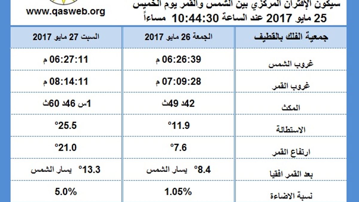

صفات هلال شهر رمضان 1438هـ والنتيجة المتوقعة لرؤية الهلال في المنطقة كما يظهرها برنامج تقويم الجمعية
يوم الجمعة 26 مايو2017:
ربما تكون الرؤية في المنطقة ممكنة في حال صفاء الجو، وستكون ممكنة بسهولة في معظم مناطق القارة الإفريقية والقارتين الأمريكيتين، وتبدأ إمكانية الرؤية بالتلسكوب ابتداءاً من القارة الإسترالية وجنوب شرق قارة آسيا. كما يتضح هذا من برنامج moon cal 6 حسب معيار يالوب في الشكل أدناه:
يوم السبت 27 مايو 2017:
ستكون رؤية الهلال بهذه الخصاص ممكنة بسهولة في المنطقة وفي معظم مناطق العالم.
